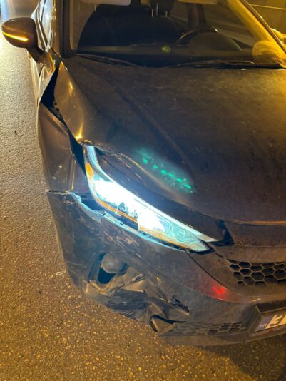

    velhasıl aracımın sorunu çözülmedi. aracın kaza resimlerini ekliyorum. bu kazadan başka kazası da görünmüyor. acaba büyük bir bela mı aldım başıma.

    Teker bilyeleri aracın önden aldığı darbelerden değil de yandan aldığı darbelerde bozulur ve uğultu yapmaya başlar, kaza fotoğrafında sağ ön tekerde darbe alma ihtimali büyük gibi görünüyor.
