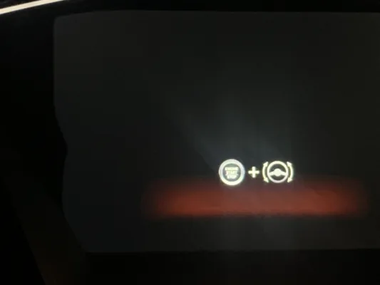

    Aracım 2018 civic anahtarsız çalıştırma özelliği mevcut aracıma bindiğimde çalıştırma tuşuna basıyorum fakat direksiyon kilidi açılmıyor ve araç çalışmıyor aküyü ve kumanda pilini değiştim başına gelen bi arkadaş var mıdır servisin bi fikri yok bu konu için

    Merhaba, görünüşe göre elektrikli direksiyon kilidiyle alakalı bir problem yaşıyorsunuz. Elektrikli direksiyon kilidi, kontak anahtarı gibi çalışır kilit açıldığında sistemler açılır ve sonrasında araç çalışır. Bu bir direksiyon kilidi problemi de olabilir ama size tavsiyem aracı servise götürün ve İmmobilizer sisteminde, sistem kontrolü yaptırıp çıkan arıza kodu ile daha iyi teşhis yapmak gerekir. Dikkat etmeniz gereken konu ise Arıza teşhisini İmmobilizer sisteminden yapmanız gerekiyor. Bilgisayar sonrası geri dönüş yaparsanız daha çok yardımcı olabiliriz.

    Cihaza bağlattım ama bi sorun çıkmadığı söylendi İmmobilizer sisteminin cihazı ve sistemi farklı Mıdır
      Şubat 26, 2024'den 18:10'a
      Bilgisayarlar genel taramada immobilizer hataları çıkmaz. İmmobilizer sisteminde, sistem kontrolü yaparsanız arızayla ilgili hataları görebilirsiniz.

    Tamamdır yarın servise gideceğim sabah hocam
