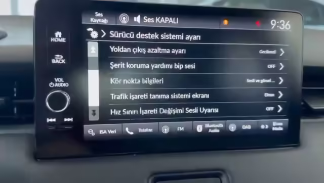

    Merhaba, yeni honda HRV de TSR uyarı sesleri kapanmıyor. Çözüm bulan var mı? Acil yardımı bile aradım. Beni servis danışmanına bağladılar. O da cevap veremedi. Sistem ayarları kısmında tüm ayarları yapmama rağmen o ses susmuyor:((

    Merhaba bunu denediniz mi?
    0:12
    WhatsApp Video 2024-09-26 at 09.39.28
    0:12
  • Brc
    Eylül 27, 2024'den 11:28'a
    Merhaba, evet denedim:(( ses kapanmıyor. Şimdi servisteyim arkadaşlar sesin kapanmadığını söyledi. Aslında gösterdiğiniz şekilde kapanması lazım. Fakat olmuyor. Honda mühendislerine mail atmayı düşünüyorum.
      Eylül 27, 2024'den 12:03'a
      Sistemi kapatmanız problem değil kapatabilirsiniz ama aracı stop edip tekrar çalıştırdığınızda TSR sistemi tekrar aktif olur buna dikkat etmiyorsunuz galiba. Yeni Avrupa yasası gereği üretilen tüm model markalarda sistemler böyle olmak zorunda.

    Selam, off yapmama rağmen bende de ses kapanmıyor, bu sorunu çözebilen var mı?
      Aralık 23, 2024'den 21:47'a
      Sistemi of yaptığınızda kontağı kapatıp açtığınızda tekrar otomatik açılır. Her aracı çalıştırdığınızda sistemi of yapmanız gerekir.
  • gmz
    Aralık 24, 2024'den 16:38'a
    Bu iki özelliği kapatırsanız ses kesiliyor, ancak hız limitlerini de ekranda göremeyeceksiniz, sadece sesli uyarıyı kapatmak yeterli olmuyor ve aracı her çalıştırmada trafik işaretleri tanıma sistemi aktif hale geliyor, tekrar tekrar kapatmak lazım.
      Aralık 26, 2024'den 10:09'a
      Yasa gereği, sürüş desteği sistemleri araç her çalıştırıldığında aktif olmak zorunda.
      Tüm otomobil marka ve modeller için geçerli bu sistem.
