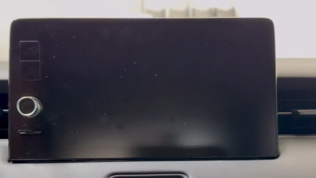

    Merhaba, Honda HRV 2024 aracımda kablolu ve kablosuz olarak bağlantı kurulduğunda bir müddet sonra navigasyon kitlenerek siyah ekran oluyor. Bu durumun telefon dili ve İos işletim sistemi telefonlarla çözülebildiğini biliyorum ve dil değişikliği yaparak kullanıyorum. Sorunu Honda Türkiye nezdinde çözüme kavuşturulması için ilettim ancak aylar oldu ses yok.. çalışıyoruz demekle yetindiler.. Ancak anlayamadığım, bu tarz bir hatanın 2024 model bir araçta nasıl olabildiği ve düzeltilmeye çalışılmaması çok garibime gidiyor. Bu sorunla ilgili kimse kılını kıpırdatmıyor sahiplenmiyor, ne markanın kendisi ne de yetkili satıcısı.. Bu başıboşluk markaya olan güveni de sarsıyor açıkçası.. telefon bağlantısını bile yapamayan bir marka durumuna düşüyor koskoca Honda.

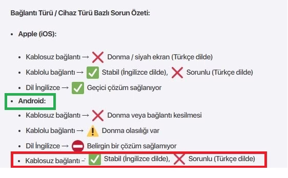

    Merhaba, illegal bir ayarla kapalı gelen Kablosuz Android Ayarını açtınız mı cihazdan?
    Ayrıca sizin problem yaşadığınız durum hangisi oluyor Android bir telefondan mı Yoksa Apple telefondan mı yada aşağıdaki tabloya göre hani problemi yaşıyorsunuz?
    Bağlantı Türü / Cihaz Türü Bazlı Sorun Özeti:
    • Apple (iOS):
      • Kablosuz bağlantı → ❌ Donma / siyah ekran (Türkçe dilde)
      • Kablolu bağlantı → ✅ Stabil (İngilizce dilde), ❌ Sorunlu (Türkçe dilde)
      • Dil İngilizce → ✅ Geçici çözüm sağlanıyor
    • Android:
      • Kablosuz bağlantı → ❌ Donma veya bağlantı kesilmesi
      • Kablolu bağlantı → ⚠️ Donma olasılığı var
      • Dil İngilizce → ⛔ Belirgin bir çözüm sağlamıyor

      Mayıs 21, 2025'den 10:07'a
      Merhaba,
      Kablosuz bağlantı ios ve android için açık ve bağlantı sağlanabiliyor..
      Sorun Android cihazda türkçe dil seçiliyken navigasyonda konum verilip rota başladığında ortya çıkıyor.
      Android telefonda türkçe dil seçiliyken birkaç dakika sonra navigasyon ekranı donup kalıyor.
      ingilizce dil seçeneğinde problem yok, kablosuz bağlanarak navigasyon sorunsuz çalışıyor.
      Sorun şeklini sizin tabloya ekledim.
      Android cihaz
      Kablosuz bağlantı :OK
      İngilizce dilde : Stabil
      Türkçe dilde : Sorunlu

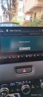

    Merhaba, siz sistem güncellemesi yaptınız mı,
    yeni denedim, güncelleme yok maalesef, sisteminiz güncel diyor,, ancak sorunlar gene aynı,,
    Yayınlanan güncelleme varsa paylaşır mısınız?

    Ağustos 30, 2025'den 13:10'a
    Güncelleme yayınlanması iyi haber ama, bende almıyor, sistem güncel mesajı alıyorum,
      Ağustos 30, 2025'den 18:17'a
      Güncellemeler şase numarasına göre açılıyor, bir kaç güne güncelleme çıkar.

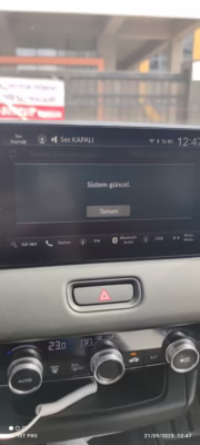

    Eylül 21, 2025'den 12:50'a
    Bu hafta da sıra HRV ye gelmedi,, 2026 olmadı 27 gelir belki,, bekleyelim bakalım, siyah ekrana devam..

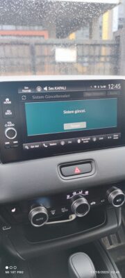

  • Ferhat
    Ekim 11, 2025'den 13:12'a
    11 Ekim durum gene bu şekilde. Hafta içi Hondaya navigasyonla ilgili problemi yazmıştım tekrar,, aradılar sağ olsunlar hiç aksatmiyorlar.. henüz güncelleme yayınlanmadığı ancak çalışıldığını belirttiler,, burayı kastederek forumda güncelleme geldiği söyleniyor, yükleyenler var dediğimde,, öyle birşey olmadığı, konu ile ilgili çalışıldığı aktarıldı tekraren,, 2021 model araçlarda da multimedya sistemi bu şekilde sorunlu sene 2026 olacak siz hala çalışıyoruz diyerek oyaliyorsunuz dedim ama,, bana dili İngilizce yapın falan diyorlar,,, yani konu patlak,, multimedya sistemi ile ilgili çalışıldığına inanmıyorum, hrv sattikları kişilerden bu konuda geri dönüş oldugunda gülüştüklerinden eminim…
